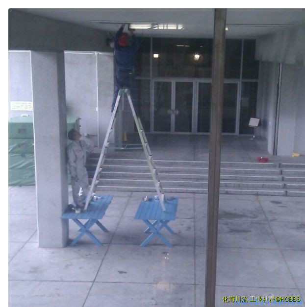

梯子再加一个梯子
发表于 2021-12-2 13:05:36

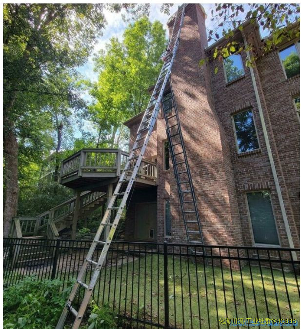

梯子接梯子,还有梯子做三角形支撑,更稳固
发表于 2021-12-2 13:06:40
这两排板凳的位置正好
发表于 2021-12-2 13:07:57
撇开安全不谈,都是很有创意的。不得不说,劳动人民的智慧真是无穷的 可这没有条件创造条件也要上的做法可真是要命  详情 回复 发表于 2021-12-2 16:54
长度不够,梯子来凑

GB 7059-2007 便携式木梯安全要求
不允许接!除非专门设计
不允许接!除非专门设计
就等你这个专业权威的答复
不过如果是钢梯呢?允许不?
发表于 2021-12-2 17:23:06
请老鱼和朋友们对照下面这个检查
GB 12142-2007 便携式金属梯安全要求
QSY 1370-2011 便携式梯子使用安全管理规范
角度、梯子长度

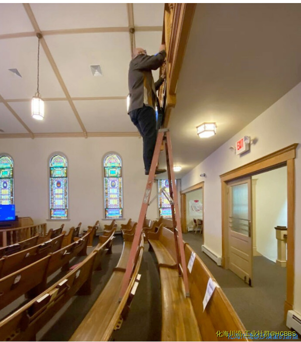

我认为楼上这个梯子接长使用有危险:长度超过6米了,角度应该在70-75°,连接强度够不够?下部防滑装置有没有?梯子上部有没有固定链接?梯子顶部好像未伸出来最少俩个踏步?如果继续有侧向力的作业如混凝土钻孔很危险!
也许颤颤巍巍活干完了,未发生事故,也许会说:你们这些人纯属杞人忧天
但安全仍然永远第一

就看用的人要安全呢,还是要直奔结果 要安全呢,那就把安全给测算清楚了,把危险控制在我们可以接受的程度。 如果直奔结果,那么,也就是认为眼前的风险是可以接受的。在这种情况下,如果顺利解决了问题,就把要安  详情 回复 发表于 2021-12-2 20:25
书童 + 10 支持
区副超(海友)  |  头衔:  【海川热心参与者】
沙漠里的游鱼 发表于 2021-12-2 17:56
超过一定规模限制,风险就被放大了
就看用的人要安全呢,还是要直奔结果
如果直奔结果,那么,也就是认为眼前的风险是可以接受的。在这种情况下,如果顺利解决了问题,就把要安全的一通数落,洋洋得意。如果发生意外,严重的话就哭天喊地或者严厉追责;如果后果一般就推三阻四找客观或者找替罪羊;如果后果轻微就说运气不好
