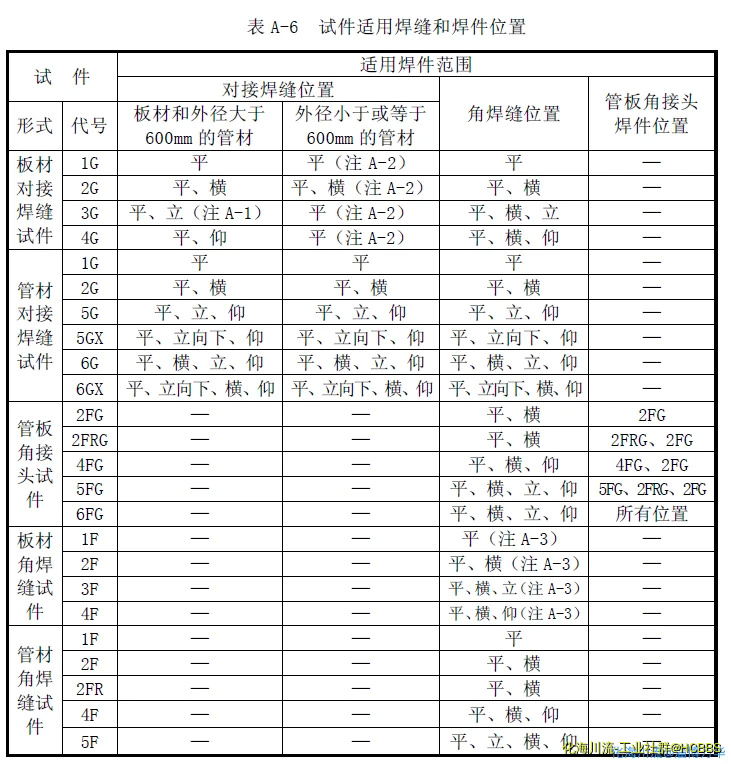

如题,此焊缝用哪种焊工项目,3G 还是6FG

不承压,受力焊缝,有一定技能的就行,不需要压力容器资格。

吊耳垫板与封头之间算搭接角接头,焊接位置我是按2F,焊工项目一般选6FG

不用6FG   角接头 角焊缝  就用一个平焊板3G的 就可以。

非受压件,不需要进行焊接记录,如果进行焊接记录,我认为6FG比较合适

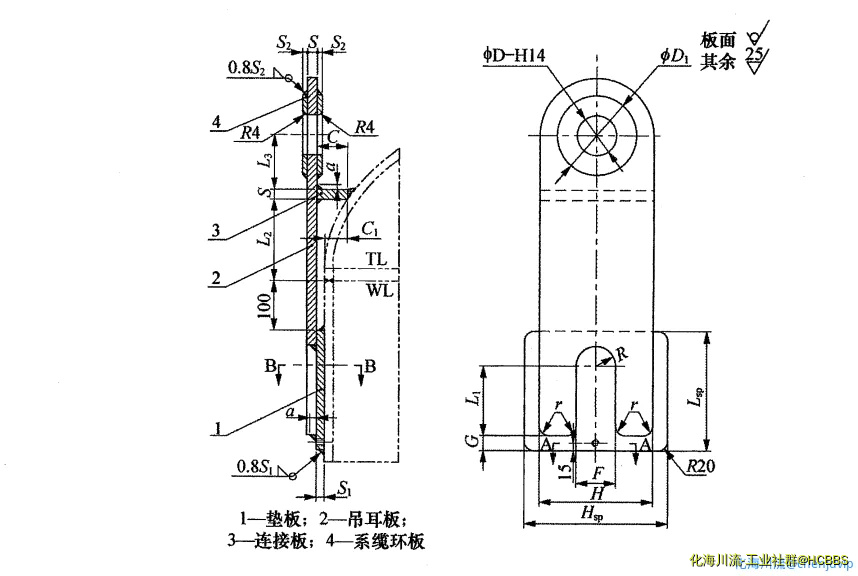

吊耳垫板与封头应该没有焊缝,不知道你想描述的啥?

你这是侧壁式吊耳,有可能他想问的是顶部吊耳  详情 回复 发表于 2021-12-3 13:18

个人理解,3G和6FG都可以覆盖。

6FG全位置不会错

我刚刚看了一下,我用的是1G或者2G
