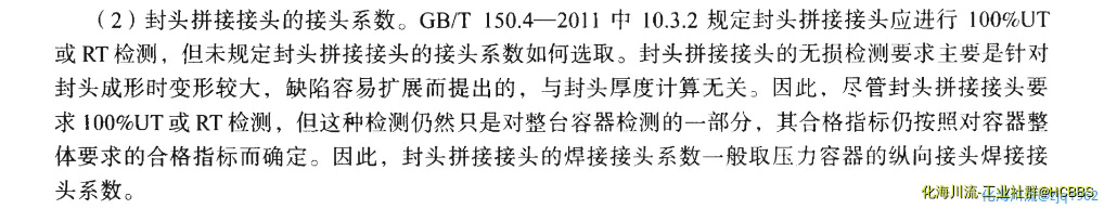

设备整体要求是局部检测,封头成形后作100%RT检测,II级合格。计算封头厚度时的焊接接头系数取1.0还是取0.85?

zjq1962楼主 | 显示全部楼层       最后访问IP江苏省
海川讲师  |  头衔:  TA未设置
这是工程师培训教程上的一段话。意思是主体是局部检测,封头检测的合格指标取III级,这时接头系数就是0.85
发表于 2021-12-1 09:00:38
如果按照GB/T 150-2011进行设计,焊接接头系数就为0.85,完全同意你的观点,这是真正的正确答案。  详情 回复 发表于 2021-12-1 14:18

我们现在就是这样做的,拼接封头按100%RT-Ⅱ,取1.0,来减小减薄量带来的差距。
发表于 2021-12-1 10:17:47
这样做没有什么问题,毕竟封头厚度计算公式中只涉及拼焊缝的接头系数。多出的厚度富裕量还可用于开孔补强。  详情 回复 发表于 2021-12-1 10:29

封头一般是买的成品,按GB/T25198,若有拼缝要100%检测,RT是II级合格,当然焊缝系数是1。那个释文中专家明显不是生产厂家出来的,他基于封头的组焊与别的组焊检测都是在制造中厂进行,对于特大型、分瓣制出厂、制造厂组装的封头可能是合理的,探伤有可能是和设备一样做局部检测,但对于购买的封头成品拼焊封头明显不合适,封头制造中厂已经做过了,并有监检证,没必要再降低,不经济。
发表于 2021-12-1 12:08:18
你这一般明显不对, 容器厂绝对大多数都 是带料加工,  详情 回复 发表于 2021-12-2 10:49
你这么理解是不对的,不管容器是100%检测还是局部检测,封头焊缝都需要100%检测,封头的合格级别按容器的执行,焊接接头系数也应按容器的执行,不能说同一份图纸上出现2个焊接接头系数,封头为1.0,筒体为0.85,这违  详情 回复 发表于 2021-12-1 14:22
按GB150封头拼缝必须成形后作100% 检测,没有局部检测的。  详情 回复 发表于 2021-12-1 12:27

zjq1962 发表于 2021-12-1 09:00
这是工程师培训教程上的一段话。意思是主体是局部检测,封头检测的合格指标取III级,这时接头系数就是0.8 ...
如果按照GB/T 150-2011进行设计,焊接接头系数就为0.85,完全同意你的观点,这是真正的正确答案。                                                                                                            如果按照ASME Ⅷ-1进行设计,且封头与筒体的环焊缝满足UW-51 a(5)b要求进行局部检测时,封头的拼缝的接头系数为1.0;
发表于 2021-12-1 14:18:25

你这么理解是不对的,不管容器是100%检测还是局部检测,封头焊缝都需要100%检测,封头的合格级别按容器的执行,焊接接头系数也应按容器的执行,不能说同一份图纸上出现2个焊接接头系数,封头为1.0,筒体为0.85,这违背了标准要求,是绝不允许的。
发表于 2021-12-1 14:22:30
[attachimg]2935240[/attachimg]他可能 没干过设计,在设备技术特性表 焊接接头系那里 就分别有筒体和封头的两项  详情 回复 发表于 2021-12-6 08:35
我想知道,哪个标准有说这个不能出现2各焊接接头系数的,找了一圈没找到。  发表于 2021-12-5 10:24

100%RT检测,II级合格  可以取1,但从设备总体0.85来说 ,还是100%RT检测,Ⅲ级合格 取0.85比较协调;

各位,不管了你们是带料加工还是买成品封头,你们的封头有要求封头100%探伤吗?你们的合格级别要求是不是RT的II级?如果已经这样要求了,又按焊缝系数 0.85,是不是不经济,规格裕量大点的封头无所谓,规格裕量小可能造成封头厚度加厚一个等级,是不是无故加大了厚度?如果是价格高的材料(比如钛封头、不锈钢封头)呢。

显然,封头系数取1,综合封头减薄量,大部分时候正好能和筒体取0.85等厚,对于制造厂来说,不管是采购还是生产以及工艺编制,都是有利的。若封头取0.85,那么再去掉减薄量,很大可能封头厚度要大一个档次,无形中增加成本。且,既然RT-100%了,系数取1也是合理的。别说会提高无损检测要求,本身制造厂就要求一次合格率,绝大多数都是Ⅰ级结果。
至于一台设备各部件系数不同问题,这个在制造厂很常见,经济、合理。

无标题.webp 他可能  没干过设计,在设备技术特性表  焊接接头系那里  就分别有筒体和封头的两项
