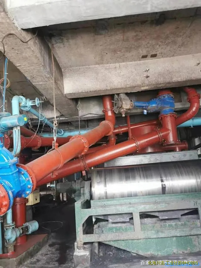

1)耐磨弯头分段法兰:按照《板式平焊钢制管法兰》(GB/T 9119-2010 I系列),管径≥DN800的管道压力等级为PN0.6MPa(设计图纸上对法兰等级有特殊说明除外),管径<DN800的管道压力等级为PN1.0MPa(特殊的法兰按照设计图纸上要求制作)。与浆液阀门、补偿器、流量计、设备等连接的法兰标准按照需方提供的法兰标准或设备厂家图纸资料制作加工。相关资料在衬碳化硅管道零部件订货后由需方提供。
2)DN50~300管道管件使用20#钢无缝钢管,压力要求见图纸,弯头为热压弯头,三通为热压三通。DN300(含)以上管道为直缝电焊钢管,按图纸标示厚度选取,采用焊制弯头和三通。
3)垫片:垫片采用丁基橡胶垫片,垫片密封形式为平面,与法兰相同。
4)由于阀门订货时间较晚,实际订货厂家阀门长度与标准阀门手册略有差异,配管时应根据阀门实际订货厂家样本逐一核对,以保证尺寸无误。
5)管道转向,分支,管道与设备,阀门,仪表等接口法兰应采用单侧活套法兰,多分支管件,应单侧采用固定法兰,其余接口采用活套法兰。其他管线也应当在适当位置增设活套法兰,但应当控制活套法兰的数量,不宜过多,如果现场安装时遇到法兰无法对口的情况,应负责更换相应管件。
6)法兰与管道之间的连接垂直度保证,严格避免长距离管道安装后出现扭曲现象。
7)耐磨弯头管道配管设计时应当在适当的位置考虑调整段,以补偿现场安装的误差。
8)进行碳化硅陶瓷复合钢管道二次分段设计时,应注意:分段连接法兰应避开管道穿墙、孔洞处;分段连接法兰应避开管道支吊架位置;在管道弯头处,应尽量使一端带一段直管段以避免法兰相碰或安装不方便;在阀门、仪表、分支较多及空间较小处,应合理设计,尽量减少管段分段,避免相碰或安装不方便。
