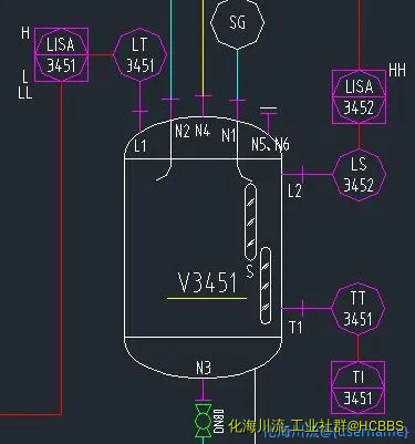

[求助] 音叉液位开关在PID图中怎么画呀

音叉液位开关在PID图中怎么画呀

蟻戢VIP会员 VIP会员 | 显示全部楼层       最后访问IP辽宁省
一般看的资料里面都没有特别标明啊,就是短线加表头,然后再规格书中体现是什么形式的开关

微信图片_20220607210404.webp 如图 L2为音叉。
