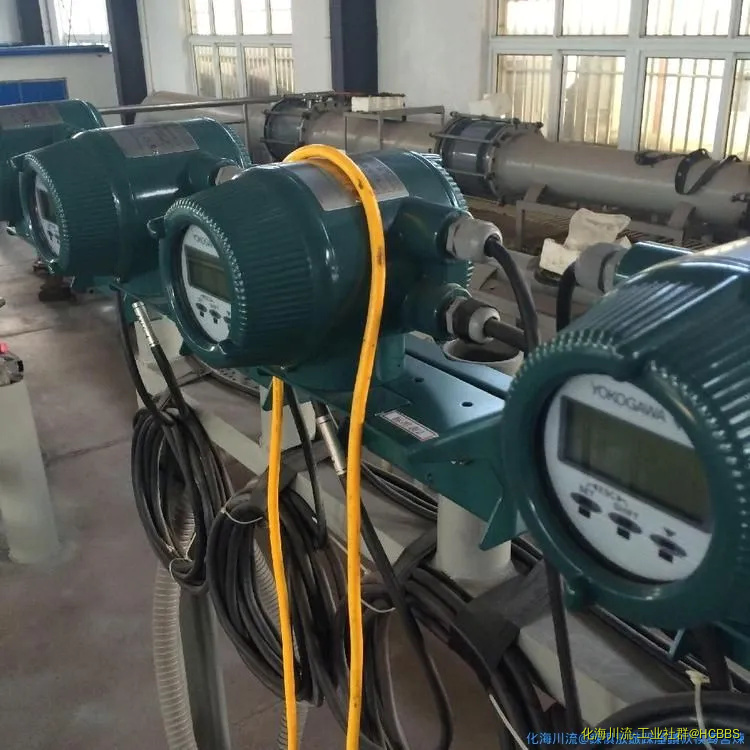

    电磁流量计是我们在工业生产中最为常见的一种工业仪表。它是根据以法拉第电磁感应定律作为工作原理,主要被用来测量管内导电介质体积流量的感应仪表。它采用了高工艺的打造,不仅结构简单,小巧玲珑,而且安装方便,不仅如此它还拥有众多优越的产品性能。那么对于新买的电磁流量计如何用475手操器进行初步设置呢?相信很多仪表用户们都不是很清楚吧。今天陕西惠博机电的技术小编好好给大家介绍下电磁流量计如何用475手操器进行初步设置。
    一、电磁流量计怎么用475手操器修改量程。具体步骤如下:
  1.开机,将475手操器与压力变送器连接,选择HART。
  2.通讯成功以后,选择Online(在线),此时就会显示电磁流量计具体可以设置的功能菜单了。
  3、点击2.quick setup
  4、选择点击4.analog outputs,修改量程(3.range min  0t/h量程下限4.range Max 100t/h量程上限)。
  二、电磁流量计怎么用475手操器修改阻尼。具体步骤如下:
  步骤1和2,同上。
  3、点击2.quick setup
  4、点击4.analog outputs
  5、选择点击7.time constant,3s修改阻尼。
  三、电磁流量计怎么用475手操器进行零点标定。具体步骤如下:
  步骤1和2,同上。
  3、点击4.setup
  4、点击1.process input
  5、点击选择1.calibration
  6、点击点击1.autom.zero,calib进行空管标定
  四、电磁流量计怎么用475手操器回路测试。具体步骤如下:
  步骤1和2,同上。
  3、点击3.test
  4、点击1.simulation,进行回路测试。
    以上就是我们今天要讲的电磁流量计如何用475手操器进行初步设置,希望通过上述内容的学习,我们仪表用户朋友们能在以前工作中能够用到。若您还想了解更多相关流量计的精彩内容,欢迎点击查看
