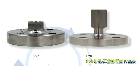

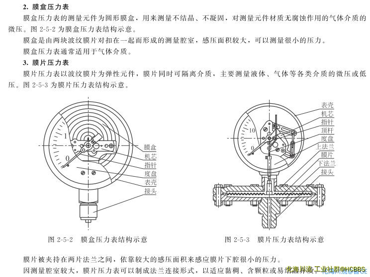

膜盒压力表和普通压力表从外观上没有什么区别,只是测量元件不一样,主要是用来测量微压的,都是KPa级压力表;膜片式压力表如图;隔膜式压力表其实是一个压力表加上一个隔离膜片组成,如图。 image.png image.png image.png

哪第一个隔膜压力表,压力表和膜片连接需不需要里面添加导压油,要不然怎么检测压力?
第二个膜片的内部是不是也填充硅油?
第三个看起来有点像弹簧管的,是不是下部有小的膜片?

隔膜压力表,虽然从结构上来说,是两部分,但是出厂时,两部分已经连接好,并填充了硅油,膜片是机械机构,金属膜片上焊接连杆,进而连接表芯,膜片的上下运动位移传递给连杆,进而影响表针指示,无硅油,膜盒压力表  详情 回复 发表于 2021-11-30 11:37
第二个膜片的内部 ...
隔膜压力表,虽然从结构上来说,是两部分,但是出厂时,两部分已经连接好,并填充了硅油,膜片是机械机构,金属膜片上焊接连杆,进而连接表芯,膜片的上下运动位移传递给连杆,进而影响表针指示,无硅油,膜盒压力表有点类似于膜片,是机械连接,不是硅油,用膜盒替代了弹簧管,里面是用膜盒的形变带动机芯

你说我们用的隔膜法兰的是不是就是用弹簧管加附件构成的,然后法兰与弹簧管之间填充了硅油?
