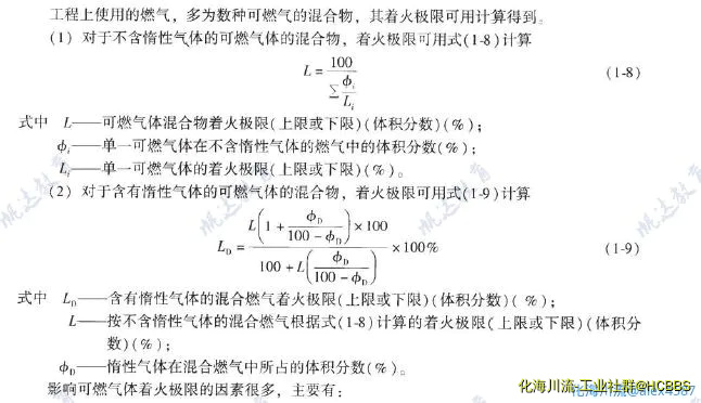

废气中多种有机组分必须在爆炸极限内时,是不是只需要计算最不利的那个组分低于最低爆炸极限,确保其他的组分都在爆炸下限之内就好,还是要各种组分浓度相加之后来计算在爆炸下限以内呢?

混合气体爆炸极限有具体算法,组成不确定的话,下限最低的组分体积百分数可以提高一点。

这个有公式的,单个的。混合的都有

涉及到含有多个可燃组分时,混合气体的爆炸极限应按叠加算法来估算,具体算法可参考相关标准、手册或文献资料。
请问这个混合气体爆炸极限具体怎么算的,有参考资料吗?

alex4587VIP会员 永久VIP | 显示全部楼层       最后访问IP辽宁省
发表于 2021-11-30 09:57:06
你好,能说一下,这个资料的出处吗?谢谢  详情 回复 发表于 2021-11-30 11:29
没看到  详情 回复 发表于 2021-11-30 10:01

没看到
发表于 2021-11-30 10:01:21
lsswyb01VIP会员 VIP会员 | 显示全部楼层       最后访问IP上海市
你好,能说一下,这个资料的出处吗?谢谢
发表于 2021-11-30 11:29:11
lsswyb01 发表于 2021-11-30 11:29
你好,能说一下,这个资料的出处吗?谢谢
注册动力的考试教材
发表于 2021-11-30 11:44:53

看一下这个标准:GBT 34710.3-2018 混合气体的分类 第3部分:可燃性分类。

这个着火极限和爆炸极限是一个东西吗
发表于 2021-12-3 11:10:52
沙漠里的游鱼 + 3 积极参与
麦子_XLUR 发表于 2021-12-3 11:10
这个着火极限和爆炸极限是一个东西吗
一样的
发表于 2021-12-3 11:13:35
