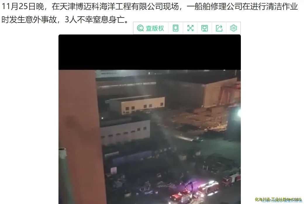

[资源分享] 20211125又是受限空间事故!!!!某企业船舱清洁窒息事故三人身亡

悲剧!船员清舱昏迷, 船长、水手长施救不成! 3人均被夺命 ... 清舱, 船员最危险的作业之一!
2021-08-27 09:24·武汉航交所
船舶,主要是油轮,在油舱的修理作业前为防火防爆,需先后进行原油洗舱和水洗舱。而清舱作业需长时间进入油舱封闭处作业,存在发生现船员中毒或是发生爆炸的潜在风险,实际中这类事故也确实时有发生——也因此,油轮除气作业通常被认为是船员最危险的作业之一。
发表于 2021-11-28 11:55:50
月25日,据西班牙当地媒体报道,一艘悬挂利比里亚船旗的油轮“Global Lake”号,在西班牙海岸附近航行时,当航行至卡塔赫纳时,船上报告船上包括船员在内的3名船员失去生命体征。
当时,两名水手正在清洁油舱,被困在油箱内的缺氧环境中,因氧气耗尽而晕厥。船长和水手长试图营救他,但急促中跌入了深达10米的油舱,也出现昏厥症状。
船员收到呼救后立即启动救援,四人后来都被船员吊出油舱,尽管进行了必要的急救干预,但随后被发现船长和3名船员已经失去生命体征,而剩余1名船员也处于受伤状态。
据港口消息人士称,这艘油轮于8 月 17日离开阿尔及利亚贝贾亚后,处于空载状态,事发前在西班牙海岸附近航行,正等待命令,原计划将于明天(8月27日)抵达港口装载柴油。

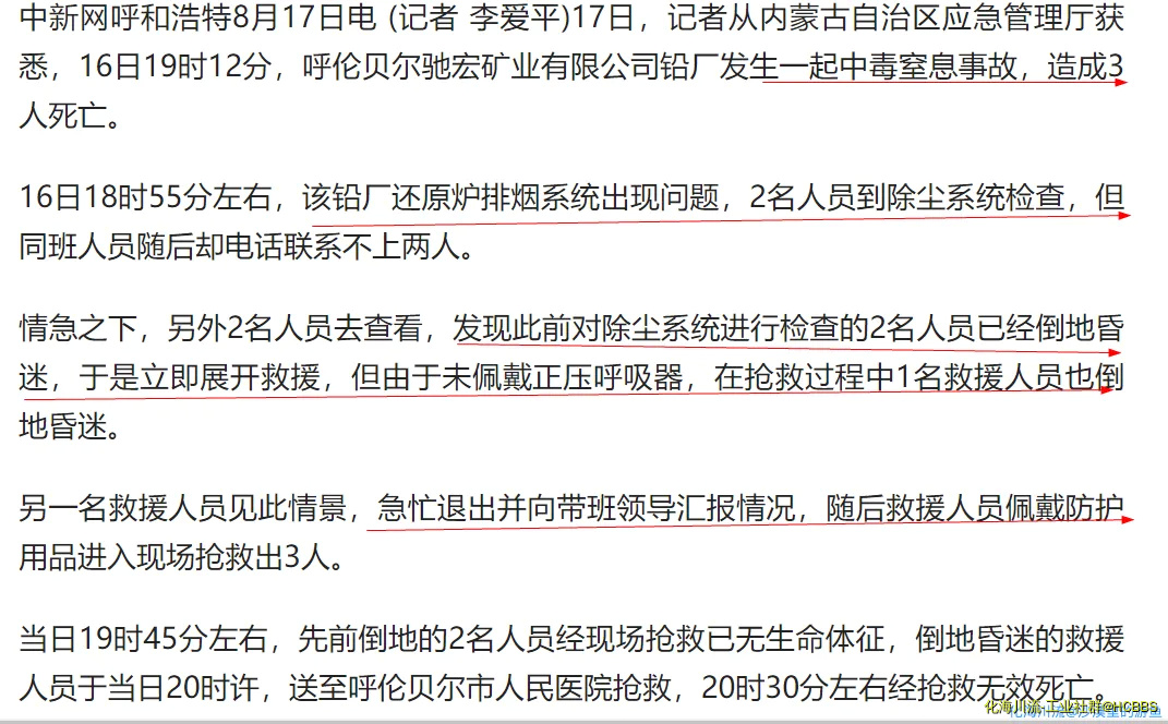

国外的一起类似事故 [attachimg]2932685[/attachimg]  详情 回复 发表于 2021-11-30 15:15
青青河边草_YBAS 发表于 2021-11-30 08:37
有限空间,打磨刷漆窒息!这不仅是几个数字的问题,是几个支离破碎的家庭!!
国外的一起类似事故
发表于 2021-11-30 15:15:12

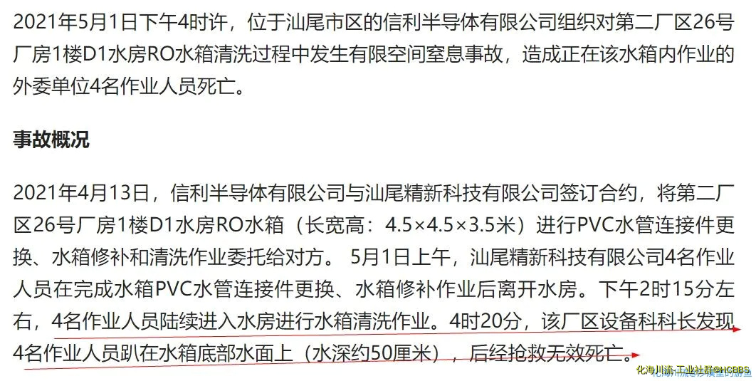

发表于 2021-12-2 09:41:32

不是疏忽大意,而是懂这个的是很少数
洗水箱死了4个的那个案例是今年每次跟新员工培训我都会讲到的。死的4个人从事的不是化工行业,对危险性的认知水平比不上干化工的,根本不会懂受限空间
几十年前娱乐场所火灾消防通道堵塞,一烧就是死几十人。最近十年那个家禽屠宰场火灾死了一百多人以后,类似事件看不到了。这跟消防部门宣传和执法力度大没人敢锁应急通道了有关
