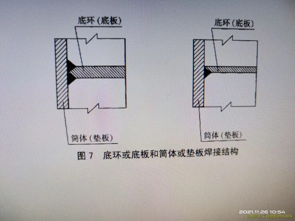

问一下刚性环70mm厚的话按这种焊接结构,是怎么施工的呢。没在现场呆过不是很清楚。
觉得坡口尺寸,填充面积大,不知道怎么焊接实现。有没有懂的人解答一下。

70厚? 按正规的焊接工艺是双面U形坡口,,不过这得多大的罐啊,要是我设计就换结构 把他设计成塔的底座那样的 省材料 还好焊;比如二层20厚的  中间拉上筋板
