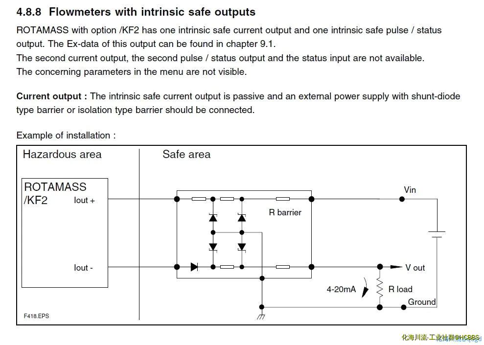

我觉得楼主是没把隔爆与本安的防爆本质弄清楚。隔爆仪表是通过本身的金属结构将仪表封闭在一个能够承受现场爆炸气氛的机壳内,使仪表机壳内的电气元件在发生故障时,不会将成为引起燃烧和爆炸的危险源。隔爆仪表不需要在信号回路加装安全栅。
而本安仪表则是通过限制仪表回路的最低点火能量,使仪表在工作和发生故障时,在安全栅、本安电缆的共同作用下,不会对现场的危险气氛产生可引燃引爆的电火花。本安仪表、安全栅、本安电缆共同组成本安回路才能达到本安防爆的要求。
但有一种特殊情况,如下图所示
如横河电机的质量流量计,本身是隔爆结构,但可以选择输出信号为本安输出,这时就需要在安全区给信号回路加装安全栅,同时信号接受端要对该回路进行供电。
发表于 2021-12-16 13:15:28
