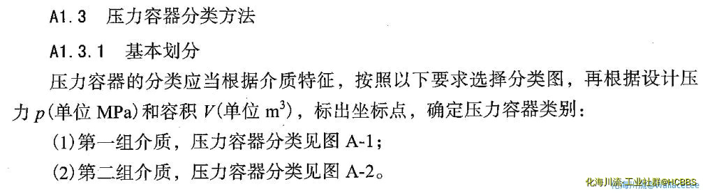

假如说有一个U型管式换热器,壳程设计压力为p1=3Mpa,壳程容积为V1=30m3,壳程介质为第一组介质,;管程设计压力为p2=2.5Mpa,管程容积为V2=26m3,管程介质为第二组介质。
而在TSG 21-2016《 固定式压力容器安全技术监察规程》附件A 固定式压力容器分类中,对如何分类做了规定:在确认介质属于第一组介质还是第二组介质后,通过设计压力p和容积V确认位于哪一个坐标点来确定属于哪一类压力容器。
现在问题在于:既然是依据介质组别和pV来判断属于哪一类容器,假如通过壳程判断是属于Ⅲ类容器,通过管程判断是属于Ⅱ类容器,那么最终该换热器属于哪一类压力容器呢?
求大神指教!

P102  A1.3.2很明确  多腔压力容器分类

容器肯定是III类容器,但制造时按分腔分别控制

划类按高的划,制造分开来

分腔制作的意思是不是II类的按II类的制作要求,三类的按三类制作

腔室类别不同的按高的

还要看管程的内直径是否大于150mm

是的

材料,材料交货状态,锻件等级,焊接结构,无损检测,设计文件中还要有风险评估报告等等;本人Ⅲ类容器设计经验有限,能说出来的就更有限了。上面所说比较笼统也不全面,仅供参考,具体还得多多研读标准,共同学习。

A1.3.2说的太明确了,很好理解吧!

按类别高的化类并进行监管
