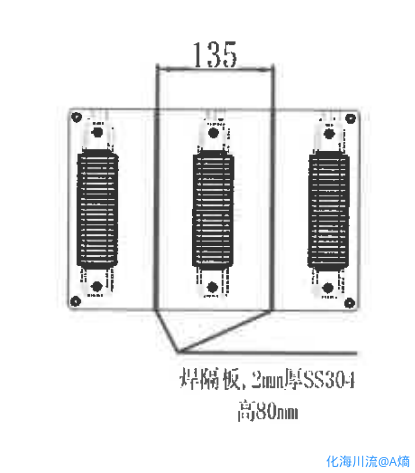

情况是这样的,现场装置上的仪表要先接在里装置较近的一个仪表接线箱中,然后再接到DCS。
仪表的防爆类型分为两种,本质安全Ex iaIICT4 和 隔爆型 Ex dIICT4。如下图
同时客户的技术协议有这样的要求,本安和隔爆要分类设置。如下图
之前的项目也有类似的要求,是将两类信号放在同一个箱子内,只是简单的用挡板分了下区,本质他们还是处于同一个空间。
我的问题:
1、对于本安和隔爆两种信号类型,是否可以放在同一个接线箱中?
2、对于24V开关量和模拟量,是否可以放在同一个接线箱中?

最好分别单独设置。若不能单独设置也可放在一个接线箱内,接线箱内用金属隔板隔开;
24V开关量与模拟量分别单独设置,因为开关量可能会对模拟量造成电磁干扰。

A熵楼主 VIP会员 VIP会员 | 显示全部楼层       最后访问IP河南省
陆现伟 发表于 2021-11-25 10:30
一般还是不要放一个箱子,有干扰而且你接线箱的格兰不够用的
好的,如果点位很少,一共就4、5个点,也没必要用2个箱子,本安和隔爆的可以放在一个箱子中吧,只是说本安的集中放置,增安的集中放置,然后他们之间隔开或者不在同一个端子排上,就像1楼的图那样吧?

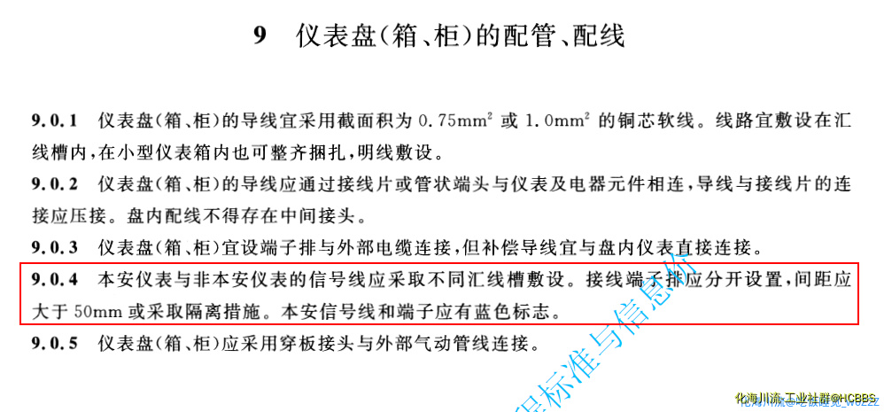

吃饭睡觉_w0Z2ZVIP会员 VIP会员 | 显示全部楼层       最后访问IP河南省
image.png   看一下有用没?HG-T 20512-2014 仪表配管配线设计规范
1)请参考HGT20512和SH3019两本规范即可
2)原则上是可以的,但正如楼上说贴的信息(HGT20512 9.0.4以及SH3019 9.4)。但接线箱的尺寸一般很难做到间距大于50mm或者有足够的隔离措施的,即使做到了,也需要考虑电缆的敷设问题;
3)HG20512 8.1.8 本安和非本安的信号,不应共用同一根多芯电缆和同一接线箱(请注意是,但我认为应该是),槽盒结合9.0.4是不同汇线槽(此条就不以SH来说明了,都一样)
4)就目前的技术来说,本安电缆和隔爆电缆已然区别不大(低电感,低电阻,点电容,采购价格也是一样的)。
5)但规定就是规定,为了避免麻烦和检查,新项目中本安和非本安的接线箱不应(我觉得不要用宜)共用。
