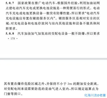

充电设施一般布置在辅助生产设施区域,配电箱(站、房),均在加油设施的防爆区域外 +3m(安全余量),具体见GB50156-2021第5.0.7和5.0.8条。
发表于 2021-12-22 09:55:53
5.0.7 5.0.8
5.0.7 5.0.8
谢谢分享  详情 回复 发表于 2021-12-22 19:31
