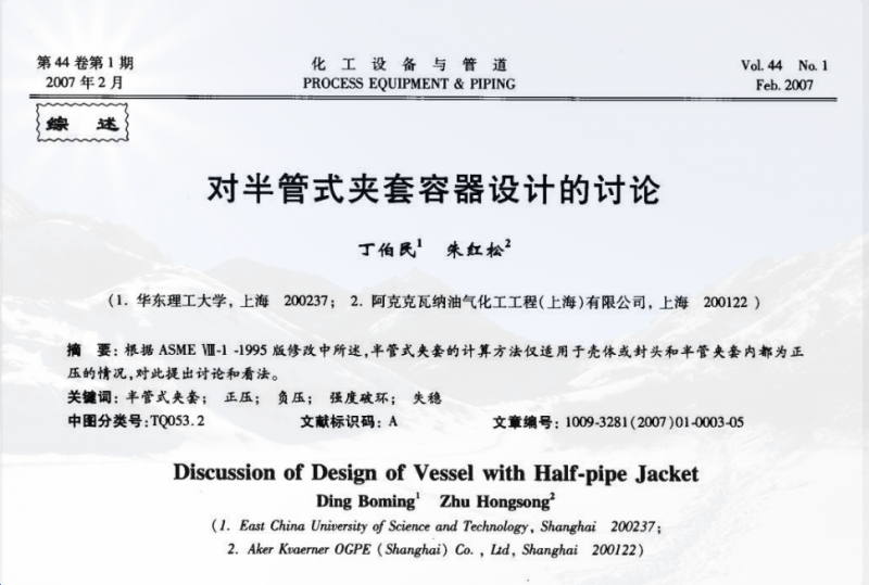

对于HG/T20582半圆管夹套设计,2011版本描述是“本章适用于带有半圆管夹套的圆通或球形、蝶形、椭圆封头设计;半圆管夹套内为正压”  2020版本描述“本章适用于壳体或封头承受内压且夹套为半圆管并承受内压的半圆管加套强度的计算等等”。这两者的区别可以理解为20582-2020中对于内筒设计压力为负压的工况不在适用么?
期待各位解答

新标准是适用于两个都是正压情况
发表于 2021-11-23 13:11:34
沙漠里的游鱼 + 2 支持
sugar_EQLLVIP会员 VIP会员 | 显示全部楼层       最后访问IP四川省
内筒负压,半管正压,对于内筒而言局部增加了负压的大小,这样常规计算无法准确计算稳定性,或者采用保守方法,提高内筒负压
发表于 2021-11-23 13:14:24
沙漠里的游鱼 + 3 积极参与
内筒正压,半管正压,对于内筒而言,实际压力是可以理解为抵消了一部分的。内筒是单独进行强度计算的,所以结果更加偏向安全。另外,对于半管压力高于内筒压力的情况,不能简单等效认为内筒受负压,因为半管的许用压力是根据屈服来判断的

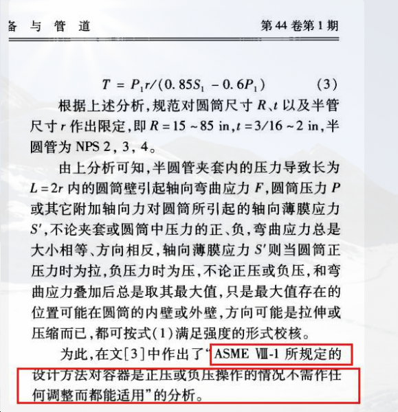

嘤王之王嘤穿肠楼主 VIP会员 VIP会员 | 显示全部楼层       最后访问IP河北省
image.png image.png   后续,这是一位大佬给我发的论文截图,论文也已经找到,供各位参考,一起学习。
