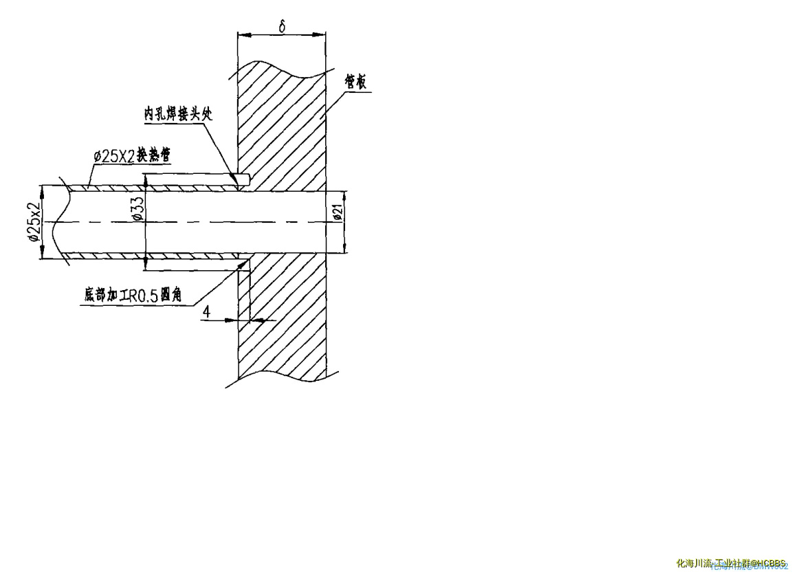

这种焊接工艺还真没接触过,是否需要特别的焊接设备,具体是什么焊接工艺呢?熔化极气体保护焊还是氩弧焊?
发表于 2021-11-22 10:26:19
又称“窄间隙深孔焊”,核电站用的比较多。  详情 回复 发表于 2021-11-22 21:34
目前国内有自熔和加丝两种焊接方法,都是氩弧焊焊接。  详情 回复 发表于 2021-11-22 11:35

这是一种高端的焊接制造工艺,核电设备用的比较多,国内大约在2005年以后才攻克。

内孔焊技术 国外在上世纪 6 0 年代末开始进行试验研究 , 并于 上世纪 7 0 年代开始将此技术应用 于核设 备上 。 我 国 在上世纪 70
年代中期开始 , 原军工企业大连 5 2 3 厂 ( 现为大连宝原设备有 限公司 ) 以及上海锅炉厂进行了 内孔焊 的试验研究工作 , 并在上世纪 7 0 年代末期成功将此技术应用于核反应堆系统换热器上.GB151 从2014年开始有规定四 种内 孔焊焊接接头形式。主要用在核工业及石油化工容易发生间隙腐蚀的地方,没有特别的技术要求建议不要采用此工艺。 无标题   内孔焊图.webp

这个焊接完怎么检测??

一般是宏观检查和氦检漏  详情 回复 发表于 2021-11-28 18:26
按照焊接工艺参数进行实际产品的焊接,换热管焊接一次合格, 合格率达到 100%, 其
中Ⅰ级合格率达到 99.84%, 内孔焊局部见图 。焊接后, 理化检测人员采用直角探头内窥镜
对内部焊缝进行了宏观检测, 结果表明内部焊缝无任何影响质量的缺陷存在, 表面检测合格。
焊接接头的气密试验是在宏观检测合格后进行。由于结构的特殊性, 只能焊完一根就进行气密试
验, 通过保压和刷肥皂水进行焊缝的致密性检验 。按照设计要求, 气密试验压力为 0.5 MPa, 采用压缩
空气作为气密介质, 并设计了专用工装 。经过气密检测无一渗漏, 合格率达 100%
