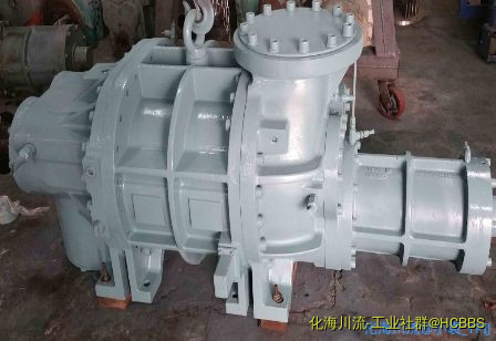

简介--约克工业冷冻盐水机组维修,压缩机能够正常运行及拥有较长的使用寿命,良好的维护保养是关键,必须认真地执行压缩机的维护保养规程。在进行压缩机保养维护前,至少要注意一下事项:一、擦净地面油痕、水迹以防滑到。二、确保压缩机组已冷却,防止烫伤、灼伤。三、切断主机电源并在电源开关处挂上标志。四、打开手动放空阀,排空系统内的压力,保持放空阀处于开启状态。五、对于水冷机器,必须关闭供水系统,释放水管路压力。六、关闭通向供气系统的截止阀以防压缩空气到流回被检修的部分。决不要依靠单向阀来隔离供气系统。 .guestviewthumb {margin:10px auto; text-align:center;}.guestviewthumb a {font-size:12px;}.guestviewthumb_cur {cursor:url("template/one_default/assets/common/scf.gif"), default; max-width:300px;}.ie6 .guestviewthumb_cur { width:300px !important;} 登录/注册后可看大图 约克TDSH系列螺杆压缩机大修1.png (34.82 KB, 下载次数: 1) 下载附件  保存到相册 2021-11-18 13:12 上传 // [预览] strpos(约克TDSH系列螺杆压缩机大修1.png,'.doc') !== false //strpos(约克TDSH系列螺杆压缩机大修1.png,'.d ...-登录查看全文
