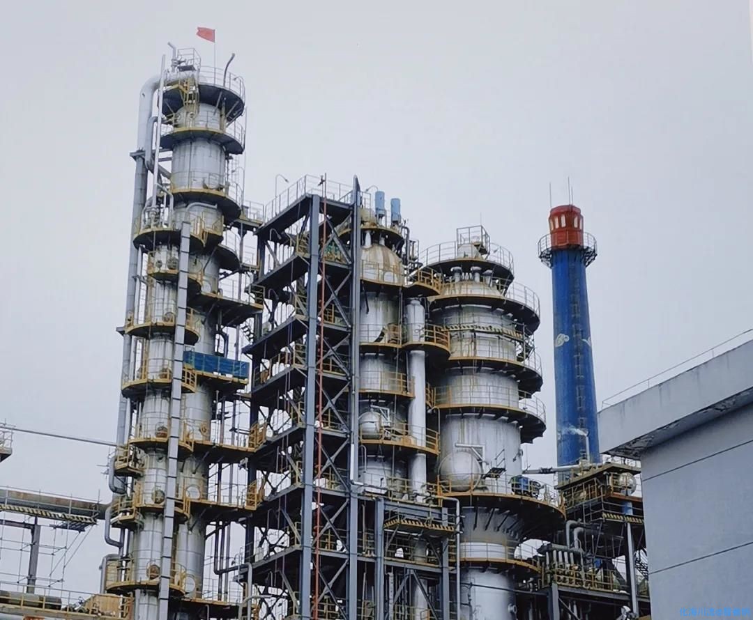

      近日中石化石科院自主研发的原油催化裂解技术在江苏油田扬州石化成功进行工业试验,直接将原油转化为轻质烯烃和芳烃等化学品。这是原油催化裂解技术的全球首次工业化应用,标志着我国原油直接制化学品技术取得突破性进展,成为世界上原油催化裂解技术路线领跑者。
      试验结果表明,低碳烯烃和轻芳烃总产率提升2倍,高达50%以上,即采用该技术每加工100万吨原油可产出高价值化学品约50万吨,经济价值巨大。

     原油催化裂解技术,是原油直接制化学品技术路线之一,该技术可以“跳过”传统炼油的常减压蒸馏和原料精制等过程,直接将原油转化为轻质烯烃和芳烃,大幅增加乙烯、丙烯和轻芳烃等高价值化学品产量,同时显著降低综合能耗和碳排放。
    未来这一技术将应用于新建化工型炼厂或炼厂现有催化裂化装置的升级改造,为保障我国化学品供应链安全、缓解行业供需矛盾、助力企业转型升级作出更大贡献。

    乙烯被誉为“石化工业之母”,是衡量一个国家石油化工发展水平的重要标志,中国石化攻克“原油催化裂解技术”+“原油蒸汽裂解技术”,掌握二条“油转化”路线。
中国石化原油直接蒸汽裂解制乙烯技术实现零突破 https://bbs.hcbbs.com/thread-3271512-1-1.html
