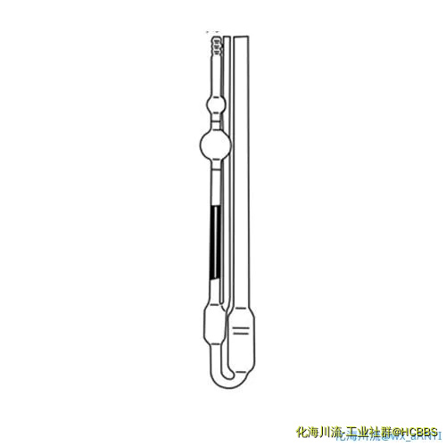

本系列乌氏粘度计符合下列标准:ISO3105;DIN51562PArt1;BS 188;NFT60-100。
乌氏粘度计用于自动粘度仪(LAUDA)及国内自动粘度仪配套,用于石油运动粘度及聚合物稀溶液粘数和特性粘度测定。
乌氏粘度计产品全长约290MM。
编号
毛细管内经MM
运动粘度范围MM2/S
0
0.36
0.2-1.2
0C
0.46
0.5-3
0A
0.53
0.8-5
0.63
1.2-10
1C
0.84
3-30
1A
0.95
5-50
2
1.13
10-100
2C
1.5
30-300
2A
1.69
50-500
3
2.01
100-1000
3C
2.65
300-3000
3A
3
500-5000
IV
3.6
1000-10000
IVC
4.7
3000-30000
IVA
5.34
》100000
V
6.4
》100000
