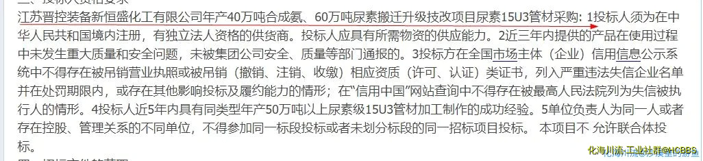

[资源分享] 尿素15U3管是什么管,用在什么地方???

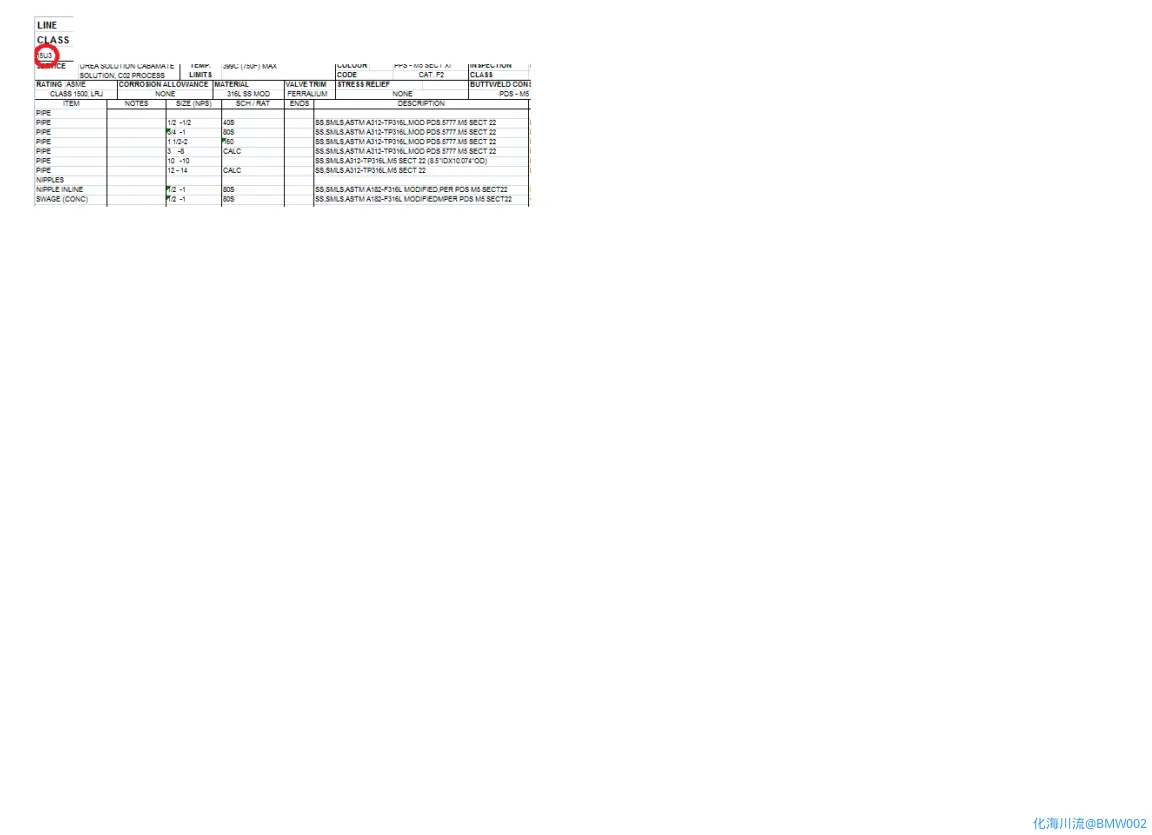

钢材中有一种代号 U3,但是不适合做管道。15U3 应该是设计院的管道等级代号,招标公司不明白。应该是SA312TP316LMOD,我在哪里见过,我再查查。

钢材中有一种代号 U3,但是不适合做管道。15U3 应该是设计院的管道等级代号,招标公司不明白。应该是SA312TP ...
管道等级代号
感觉是等级代号
你说的材质就是用在尿素合成的

这种材料只能用于 尿素。因为它带MOD.

316L mod 就是modified 316L,改良型的316L  发表于 2021-11-18 11:00
终于找到了,它是一家国外专利商的管道等级代号。

还是尿素级不锈钢类型,厂家牌号。谢谢您的资料
