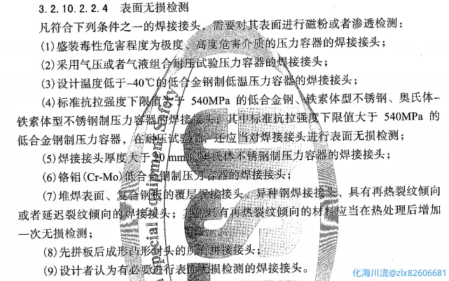

对于全焊透焊接接头,无损检测要求做MT?需要内外都做吗?
2K |19
对于全焊透焊接接头,无损检测要求做MT?需要内外双面都做MT吗?A B C 都需要吗?还是只做外表面。求指点!

主要受压元件的AB必须焊透,且RT检测,或者可记录的UT,对于极少的特殊情况可只做表面检测

答非所问呀, 我想知道的是ABD焊缝做MT的时候是不是两面都做。还是只做外表面。  详情 回复 发表于 2021-11-18 14:35
MT只是表面和近表面检查,对有一些有延迟裂纹的材料的一种辅助检查,基本的检查还是要的  详情 回复 发表于 2021-11-18 07:28

能做两面就两面咯

你想想,如果只检查一个面,合格了,另一个面不检查的话,使用中另一个面焊缝出问题了探伤人员不背锅?

表面检测是做焊缝2侧,主要检测表面和近表面缺陷。

“对于全焊透焊接接头,无损检测要求做MT?”从设计角度来说,首先,这句话本身就有问题,全焊透焊接接头有对接接头和角接接头,其次,后半句理解为是做MT……还有个问题,MT不是所有的碳钢焊缝都能做的,对于一些小接管的B和D有局限性

《容规》规定:

楼主的问题其实问得挺好的,
个人理解:标准和规范上只是说做表面检测,从字面上来理解应该是两面都要做。对于双面焊接的接头,如果条件允许,两面都做。但实际有多少厂家是这们做的?甚至有的厂家根本没有做直接出报告。AB类接头已经100%RT,再做表面检测真有必要?

按理来说都做,但实际上一般做过RT的,MT很多都是瞎写的

看相应的产品标准   或按图样
