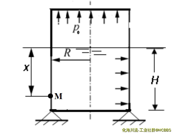

[讨论] 底部支承的储罐设备设计的薄膜应力如何求???
1.3K |1
wx_?? ?? ?? ??2VIP会员 VIP会员 | 显示全部楼层 |阅读模式       最后访问IP河南省
沿底部支承的储罐如图。已知其半径,储水高,有效壁厚,顶部气压,M点离储罐水平面之距离,求M点的两向薄膜应力?

行云_FYSFVIP会员 VIP会员 | 显示全部楼层       最后访问IP天津市
水压加气压作为计算压力,中径公式计算应力。轴应力向为周向应力的一半。
我是学渣,求指正
