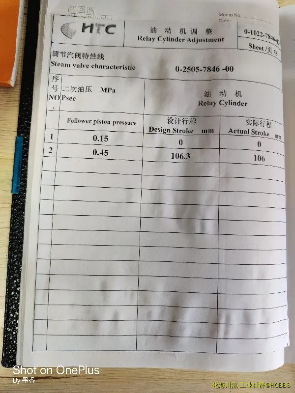

大佬,汽轮机的油动机行程这个是不是设计好的,没办法调整?怎么现场测量出来这个数据?

一般不能调整的。数据可以根据现场的标尺测量啊

这个是设计数据,现场调整以这个为标准,有时候实际数据有偏差,需要调整,错油阀顶部有调整螺钉

油动机的最大行程和油缸尺寸有关  一般厂家为了调节的可靠性  油动机的工作行程不会达到最大行程  会保留处一定的富余量  现场如果汽轮结垢了调阀开度100还不够负荷时  可以自行调节加大油动机的工作行程  也就是说可以通过调节行程让调阀开度达到100以上  增大进汽量  把机组停下来做一个拉阀试验就可以调节了
