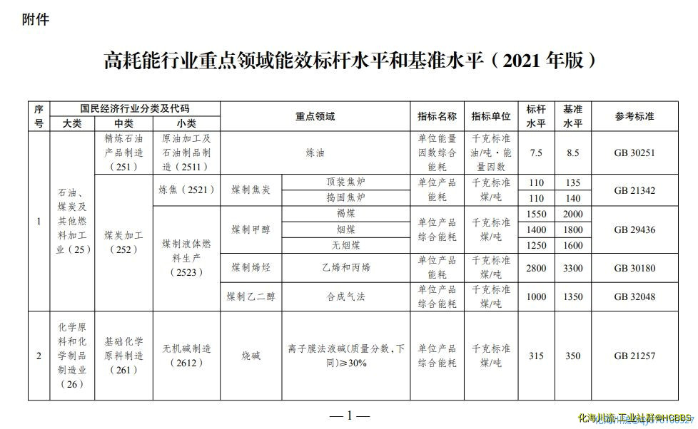

11月15日,国家发展改革委联合工业和信息化部、生态环境部、市场监管总局、国家能源局发布《高耗能行业重点领域能效标杆水平和基准水平(2021年版)》,对炼油、煤制甲醇、煤制烯烃(乙烯和丙烯)、煤制乙二醇、烧碱、乙烯(石脑烃类)、合成氨、对二甲苯等重点领域进行了明确的规定,并将于2022年1月1日起执行。

附件:高耗能行业重点领域能效标杆水平和基准水平(2021年版)
