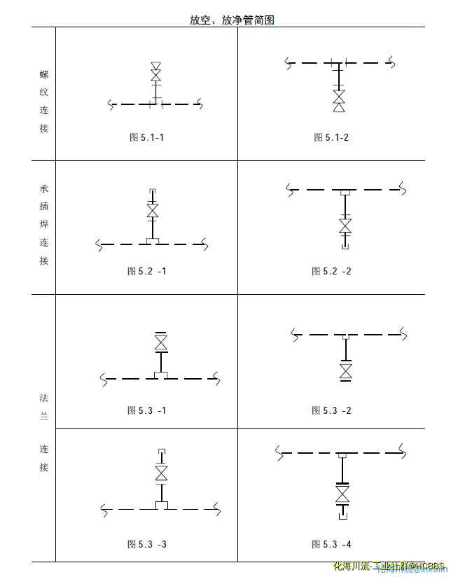

管道布置中气袋或液袋具体指什么?求高手指点
发表于 2021-11-16 13:46:04
qy576100527 + 4 积极参与
当前内容由会员用户名 流水贝壳 发布!权益归其或其声明的所有人所有 仅代表其个人观点, 仅供个人学习、研究之用。
管道在设计和安装时,在管线的最高点弯管处气体排不净就形成气袋,在管线的最低点弯管处液体排不净就形成液袋。袋形出现对流体输送不利或积聚,所以管道布置时要尽量避免,实在无法避免,就要考虑在最高点设置放空装置,在最低点设置放净装置

ppipeVIP会员 VIP会员 | 显示全部楼层       最后访问IP新疆维吾尔自治区
见 管道配管设计及工程实例,有解释
写错了,应是  工业管道配管设计及工程实例
发表于 2021-11-24 22:19:35
WXCOK1190VIP会员 VIP会员 | 显示全部楼层       最后访问IP四川省
可以参见压力管道设计手册
