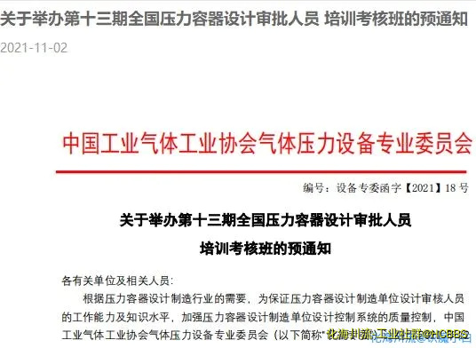

如上,咨询一下,本人江苏就职的。两个报名途径
①江苏的:江苏省特种设备管理协会 http://www.jsase.com/
②全国的:中国工业气体协会 http://www.cn-pe.org/index.aspx
那我到底该报名哪个?有什么利弊?难度有什么区分?

气体工业协会吧,好歹是国家的,虽然 都不怎么有用。

要看你设计的容器类别,有高压和球罐的建议考全国的,否则可考江苏的

审核证不是强制性的。如果是江苏的D级单位,取江苏的没有问题,一般评审组是本省的,评审时会认可;如果是外省的不管是什么级别单位,还是考气体协会的,江苏考的不一定会认可。

还是考气体协会的吧,毕竟全国都知道

江苏对三类容器设计取证没有一点用

三类还得具体看是A级还是D级吧。

肯定是考全国的,考核通过后容委会网站能查到证书,全国认可。

取消了这个证,没必要

你们现在都不考了?我们上个月换证还要求我们尽快去培训考核,不然审核证都要过期没人审核了。

要是就是D类,考个省里也简单点,去考气体协会的头疼答辩。

恩,D类足够了。
怕的不是答辩,是机考,不知道是闭卷还是开卷,就算开卷,题量太大的话也来不及噢。
