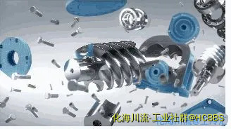

二、螺杆压缩机工作原理
工冷汇以工业螺杆压缩机为例,为大家讲解其工作原理,螺杆压缩机是一种将低压气体提升为高压气体从动的流体机械,是制冷系统的心脏,它负责整个制冷系统中冷却液的循环。在制冷的过程中,压缩机从蒸发器中得到气态的冷却液,将其输送到冷凝器中,冷凝器再将气态的冷却液液化并从系统中带走热量。
工作原理具体如下:
转子凹槽经过吸气口时充满气体,当转子旋转时,转子凹槽被机壳壁封闭,形成压缩腔室,当转子凹槽封闭后,润滑油被喷入压缩腔室,起密封、冷却和润滑作用。当转子旋转压缩润滑剂和冷媒时,蒸发器得到气态冷却液,冷却液进入冷凝器被液化带走热量,从而实现压缩→冷凝(放热)→膨胀→蒸发 ( 吸热 ) 的制冷循环。
