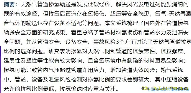

[资源分享] 天然气管道掺氢输送大家觉得怎么样??

这个要考虑的方方面面太多了

看了几篇文章,都说风险很大,管道渗氢是个大问题,
