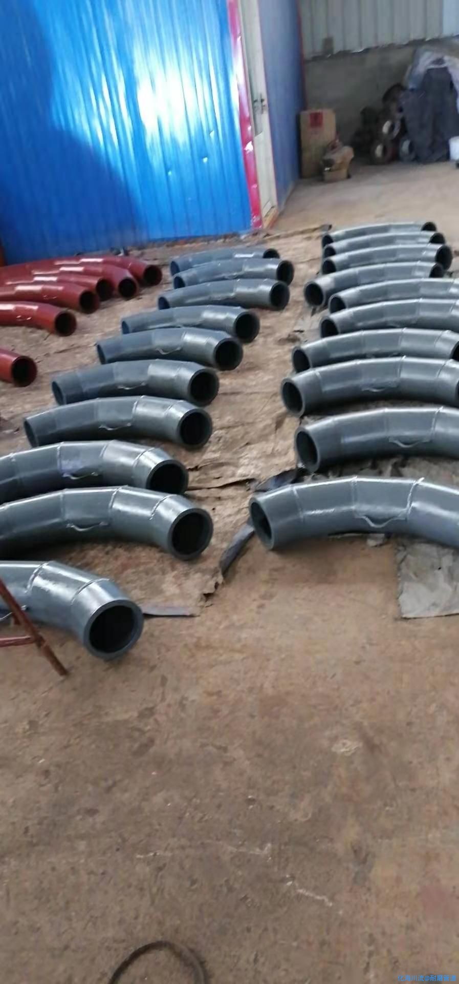

电厂衬陶瓷弯头主要用于灰库灰系统弯头磨损更换,输灰系统在热电厂有1/3的管道经常磨漏,补焊特别麻烦,造成环境污染,根据多年生产经验更换衬陶瓷弯头,使用效果和钢管寿命差不多时间,有的陶瓷弯头使用时间长于钢管使用时间。
电厂衬陶瓷弯头常用弯头规格型号有dn100、dn125、dn150的弯头。例如90o,R600,DN100,两端留100mm焊口灰系统弯头磨损更换,采用121钢管8mm壁厚内衬陶瓷4mm两端需加100mm的焊接直段,便于和钢管焊接。

耐磨材料的加工工艺:
(1)将耐磨胶与刚玉陶瓷料(固体散料)按体积比1∶4的比例放入干净的桶内搅拌均匀,成半流体半固体状粘结剂;
(2)用抹子涂抹在弯头迎风面(背包盒内)上,厚度15mm;重复施工。
(3)用刚玉陶瓷耐磨料将背包盒内填满,用抹子抹平后停放20-30分钟,自然沉实,观察是否填满,填满后可下一步施工,否则再补填一部分耐磨料。
(5)用弧度版(外封板)封盖,与两侧板、两端部赌板进行焊接,形成背包形状。
