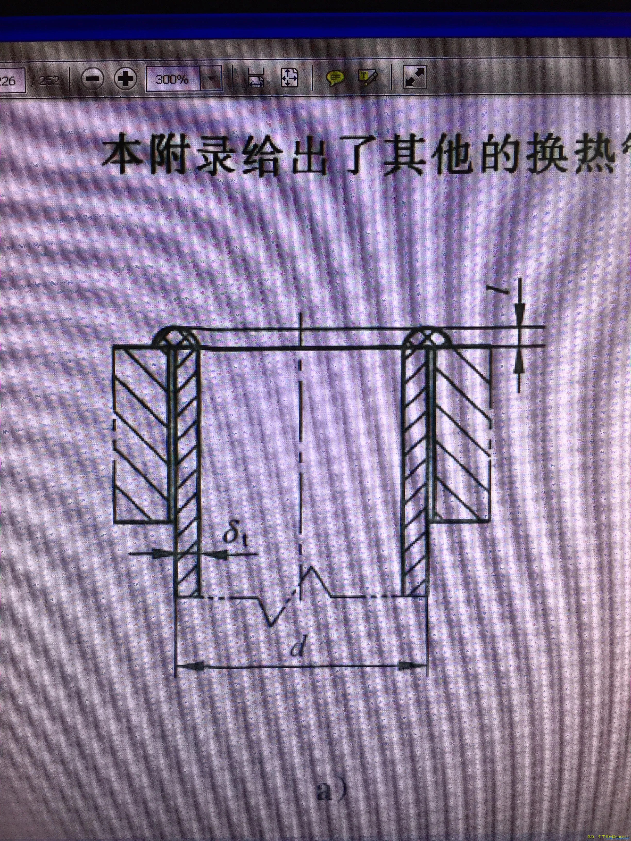

GB/T151附录H给出了几种换热管与管板焊接接头的节点图,下面这个属于那一种,是属于强度焊接头,还是密封焊接头。

GB/T151对强度焊接有规定
