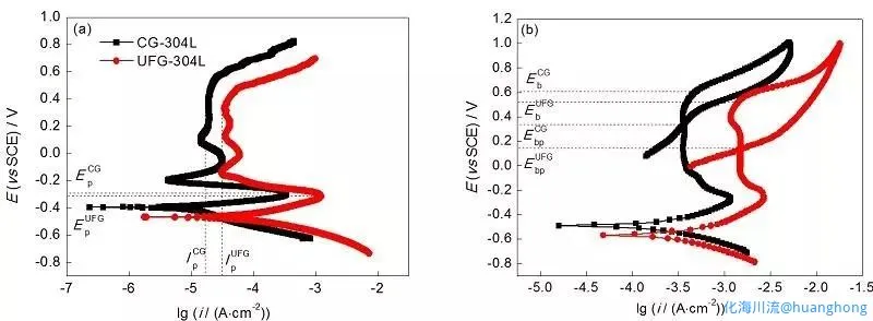

304不锈钢极化曲线,出现阳极钝化区
均匀腐蚀是最常见的腐蚀现象,均匀腐蚀取决于铬元素的分布均匀性。热处理影响铬元素的分布规律,自然影响奥氏体不锈钢的耐均匀腐蚀特性。
晶间腐蚀也是评价奥氏体不锈钢的重要腐蚀性能之一。一般来说,如果奥氏体不锈钢发生敏化,在晶界析出大量的串珠状的碳化物,则其晶间腐蚀性能会大打折扣。
奥氏体不锈钢如果发生敏化,即使在很普通的电化学环境也会发生严重的晶间腐蚀。
