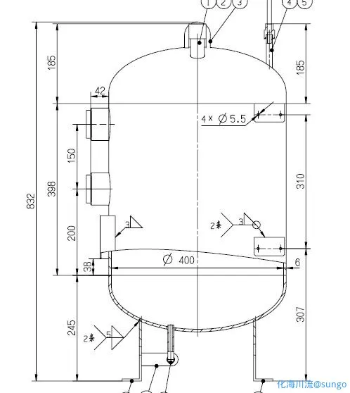

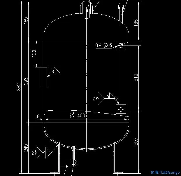

我们生产的部分立式容器用的是鞍式支座,筒体直径在600以内,高度也就不到1米。采用简易的鞍式支座。但是强度不知道如何计算。

下面一圈筒体吗,这个又矮直径又小,没必要算,按正常焊接工艺走的话基本没啥问题。大不了下封头给个垫板
发表于 2021-11-3 11:16:56
3mm厚的铁板 折个弯就行  这个不用算吧,还没食堂的 煤气罐 大呢

我也知道不用算,一直做的也没问题,而且用的是6mm的板子,但是监检员觉得没有依据
发表于 2021-11-4 07:40:27
质检员的要求是对的,讲究依据  详情 回复 发表于 2021-11-6 13:02

下封头加鞍座做个局部的有限元吧,这个结构也不复杂

对于会用有限元的来说不复杂,对于我们只会用SW的来说可就难啦  详情 回复 发表于 2021-11-8 16:28
