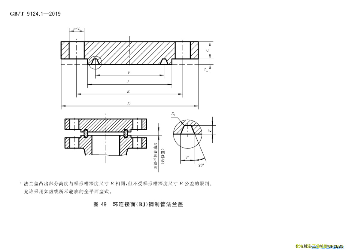

请问国标法兰中八角垫密封的法兰配对的法兰板是什么呢?在GB9124.1中是哪一类型呢?

我自己琢磨应该不是法兰板,是带颈的法兰,不知是不是

我又认真学习了一下标准,确定是两个带颈的法兰配对,不是板式的法兰
发表于 2021-11-3 11:24:06

zbfyh楼主 VIP会员 VIP会员 | 显示全部楼层       最后访问IP山东省
BMW002 发表于 2021-11-3 16:01
在GB9124.1执行的是PN 系列。你说的是不是这个?
非常感谢

RJ型的法兰垫片

法兰盖
