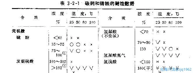

请问下稀硫酸用什么不锈钢材质,谢谢。

常温下用碳钢就可以,当然还和浓度有关系
发表于 2021-11-2 10:47:09
稀硫酸,碳钢在什么温度下都不能用!浓度大于102的发烟硫酸可以用碳钢。  详情 回复 发表于 2021-11-4 08:16
稀硫酸 约定指35%以下的 常温下 碳钢是不行的  详情 回复 发表于 2021-11-3 16:03

温度浓度不高可以用316L

如果是储罐,一般不贮存稀硫酸,都是浓硫酸。如果是设备、管道,用304就可以,当然也可以用衬塑、衬胶等。

选材得考虑浓度、温度、光说稀硫酸怎么选?

人家都说了是  稀硫酸了,,,还和温度有毛关系,,稀硫酸在任何温度下  用碳钢材料都不可以  听不懂?

成本允许的话,试试双相钢吧

碳钢内衬PTFE就可以
