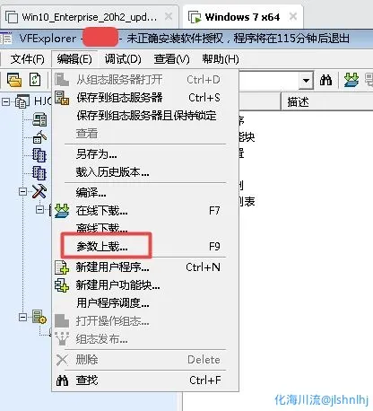

ECS700有没有类似在线回读的功能把调试好的参数,如PID参数保存在离线项目中?

选择控制站,然后见图。
