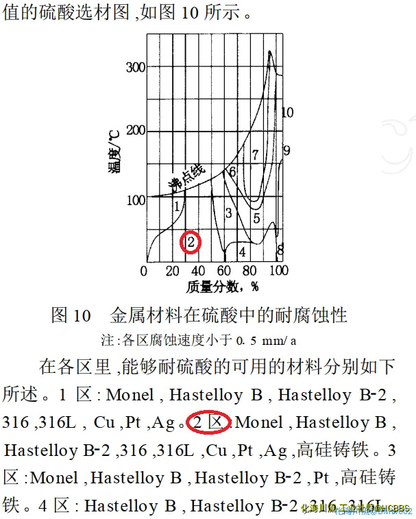

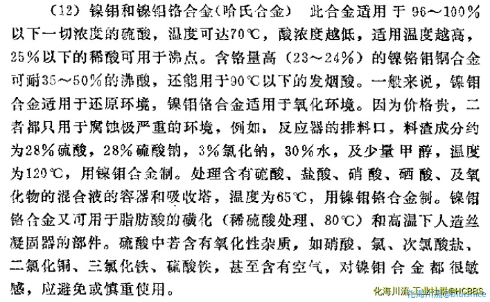

求35%硫酸溶液,110℃高温,用什么金属材质耐腐蚀,用于物料换热蒸发,望大佬告知

以上摘自腐蚀数据与选材手册,储罐类理想的材料是碳钢镀搪瓷,换热器的换热管及管板必须金属材料,这个成本有点大。或者干脆按照消耗品去考虑,即设计寿命2-3年更换一次设备(可以选择腐蚀量相对较大的材料)。
附赠手册电子版,比较模糊,目前没找到清晰版的。

用哈氏合金
