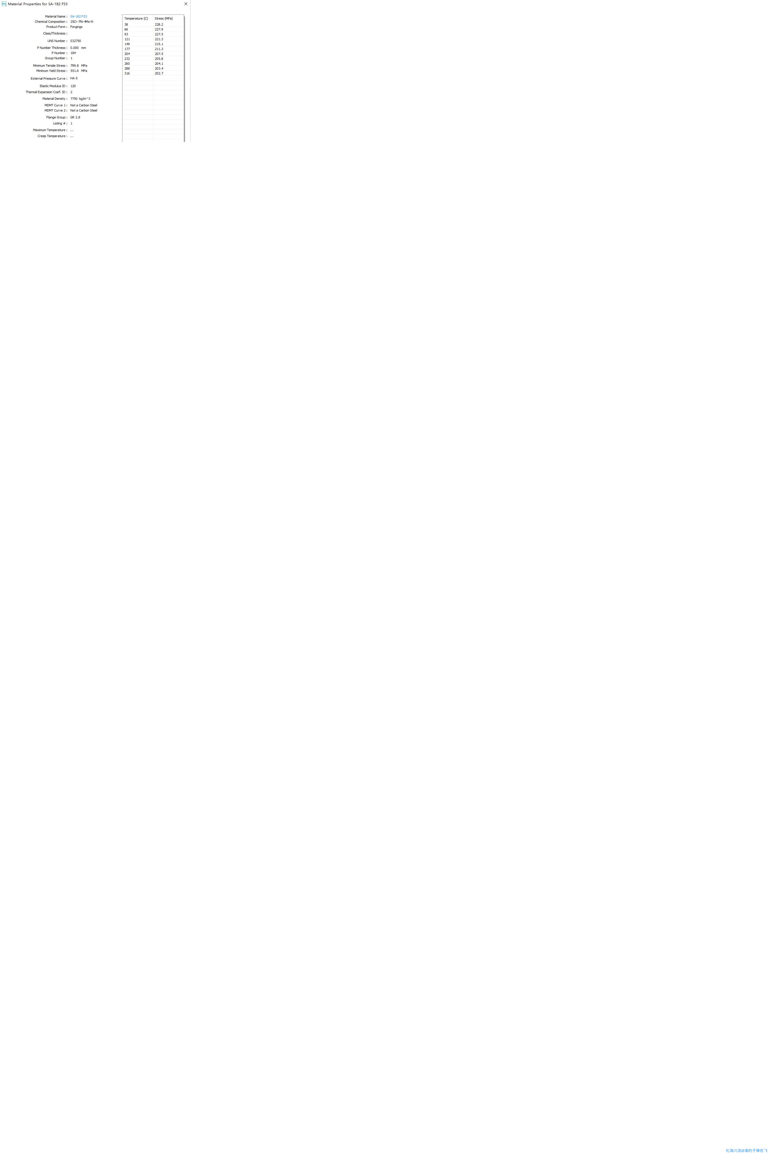

2507不锈钢锻件200℃的许用应力是多少,从哪可以查到

如果没有书,PV软件可以查到,SA182-F53

我没有PV软件,查不到啊

查 SANDVIK  2507    420和220.

SANDVIK?这是什么软件,没用过。

见附件,就是2507,204度是207MPa
