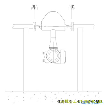

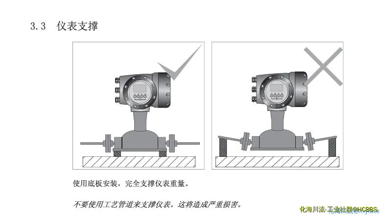

这是有应力弄断了呀!科隆质量还是可以的,牌子再大的厂家出问题的概率都是有的。

应该就是三楼分析的原因了 安装之前没看安装说明吗

科隆的6000系列,还是不错的。楼主的案例,属于安装不当。
这是毫米级别的测量管,测量管很细,尽管是法兰连接,但最好不要受力, 应该固定底部的安装板。
另外,变送器头比较沉重,应该选用分体型为宜。

支撑都做错地方了。

3楼的图再对比楼主的图简直是打脸呀

我说句公道话,你这个安装问题很大,这是质量流量计安装的典型图,楼主贴的流量计还需要额外增加支撑,个人感觉科隆物美价廉。

疲劳应力裂。管如果道整体振动,就更需要额外支撑。
