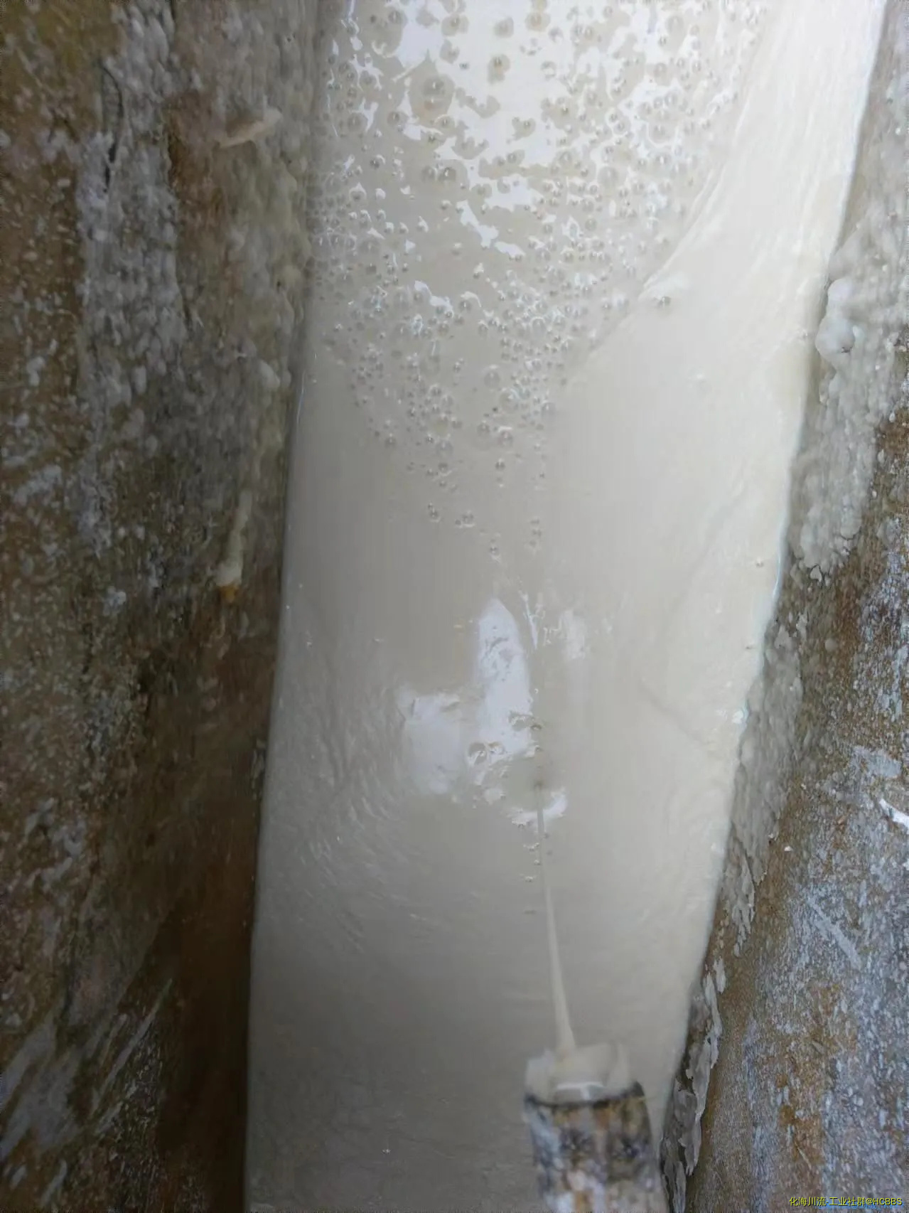

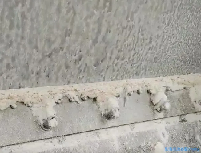

[讨论] 经离心机后的三效母液,高盐,高COD不能回系统,怎么处理可出盐
