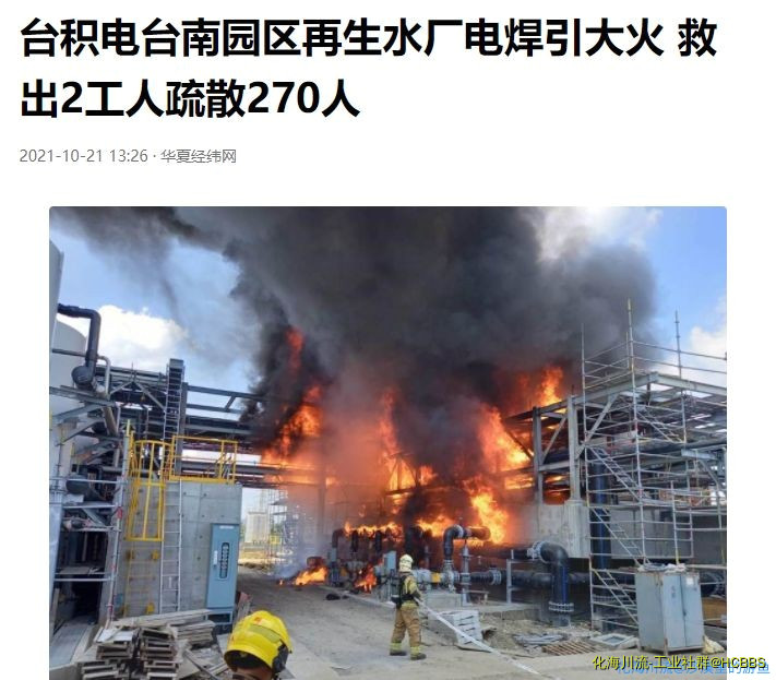

[资源分享] 一工厂水池施工电焊引燃海绵起火燃烧

CTCI做的,看来安全管理也不咋样。蛙蛙....
看来汽车又要涨价了。

几个关键词,施工,电焊,海绵,火灾 受限空间  详情 回复 发表于 2021-10-22 12:42

呆蛙的专家们参考一下陆哥的30871。

GB-30871受限空间作业规范 1.作业前,应对受限空间进行安全隔绝,要求如下: a)与受限空间通的可能危及安全作业的管道应采用插入盲板或拆除一段管道进行隔绝; b)与受限空间通的可能危及安全作业的孔、洞应进行  详情 回复 发表于 2021-10-31 17:12

GB-30871受限空间作业规范
b)与受限空间通的可能危及安全作业的孔、洞应进行严密封堵;
c)受限空间内的用电设备应停止运行并有效切断电源,在电源开关处上锁并加挂警示牌;
