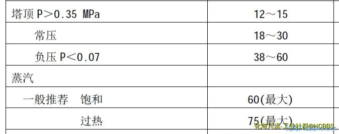

《石油化工装置工艺管道安装设计手册》推荐的数
