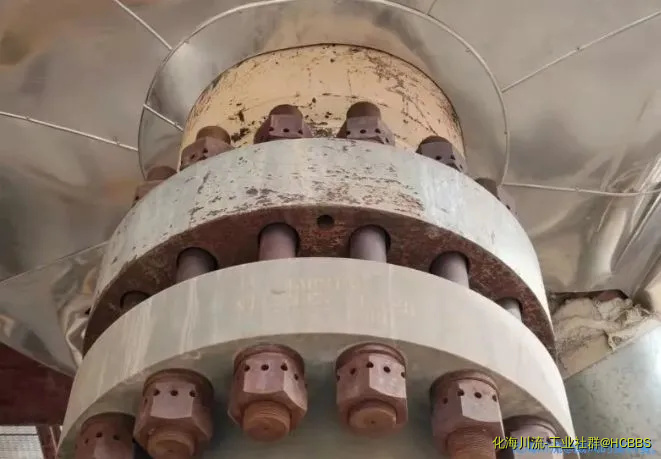

[推荐] 螺帽上的小孔
2K |3
  螺帽上的这些小孔是配合液压拉伸器使用的,液压拉伸器是有个套套在螺母外面,拉长螺栓后从缺口处拨动这个套上的拨孔,带动螺母上紧,有些是螺母侧面自带拨孔的,可以不用那个套,直接拨动螺母,上紧螺母。详见HG 21573标准。
液压拉伸螺母使用的叫做拔棍孔,这种螺栓即可锤击扳手和液压拉伸两种方法紧固拆卸。
