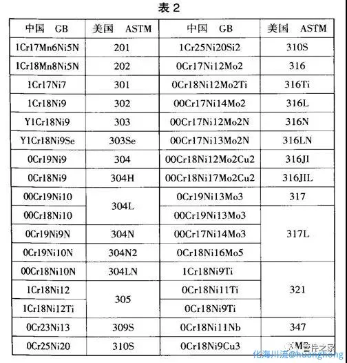

七、奥氏体不锈钢牌号对照(表2)
