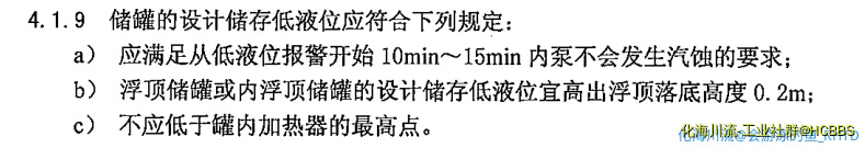

现有一内浮顶储罐,浮盘落地高度为1.5米,联锁出料关闭阀门的联锁值为1.5m,液位低低报警值应该设置为多少呢?(查了石油化工储运系统罐区设计规范SHT3007-2014中无明确规定)

保证浮盘不落地的高度,设为低低液位报警值

联锁值不应低于1.5m
发表于 2021-10-20 20:46:02
这个应该根据罐直径以及抽出泵的扬程综合计算吧。
发表于 2021-10-20 21:28:00

按照GB50074-2014《石油库设计规范》15.1.1容量大于100m3的储罐应设液位测量远传仪表,并应符合下列规定:4储罐低液位报警的设定高度应满足泵不发生汽蚀的要求,外浮顶储罐和内浮顶储罐的低液位报警设定高度(距罐底板)宜高于浮顶落底高度0.2m及以上。

支架高度+0.2米,10-15分钟泵不发生气蚀
