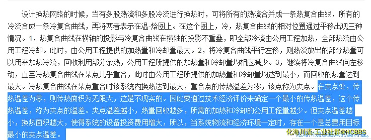

各位海友,请教一下,换热网络优化中夹点的设计原则:“(1)夹点之上不应设置任何公用工程冷却器;(2)夹点之下不应设置任何公用工程加热器;(3)不应有跨越夹点的传热。”三句话该怎么理解?

就是这个不理解 可否结合实际讲解一下?
