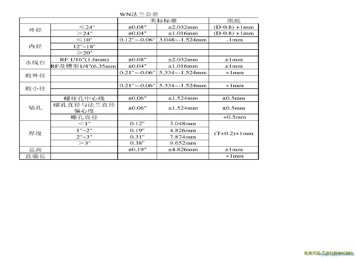

[求助] 问下B16.5 法兰螺栓孔的公差是多少?
1.5K |2
kblll123VIP会员 VIP会员 | 显示全部楼层 |阅读模式       最后访问IP山东省
问下B16.5 法兰螺栓孔的公差是多少?没有规定吗
发表于 2021-10-18 00:25:49
沙漠里的游鱼 + 3 感谢分享
当前内容由会员用户名 kblll123 发布!权益归其或其声明的所有人所有 仅代表其个人观点, 仅供个人学习、研究之用。
应该有,不过不大熟悉 ,不要求太精确可参照20615的美标法兰,
发表于 2021-10-18 08:47:48
发表于 2021-10-18 10:50:32
沙漠里的游鱼 + 2 积极参与
