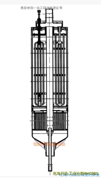

合成塔内件

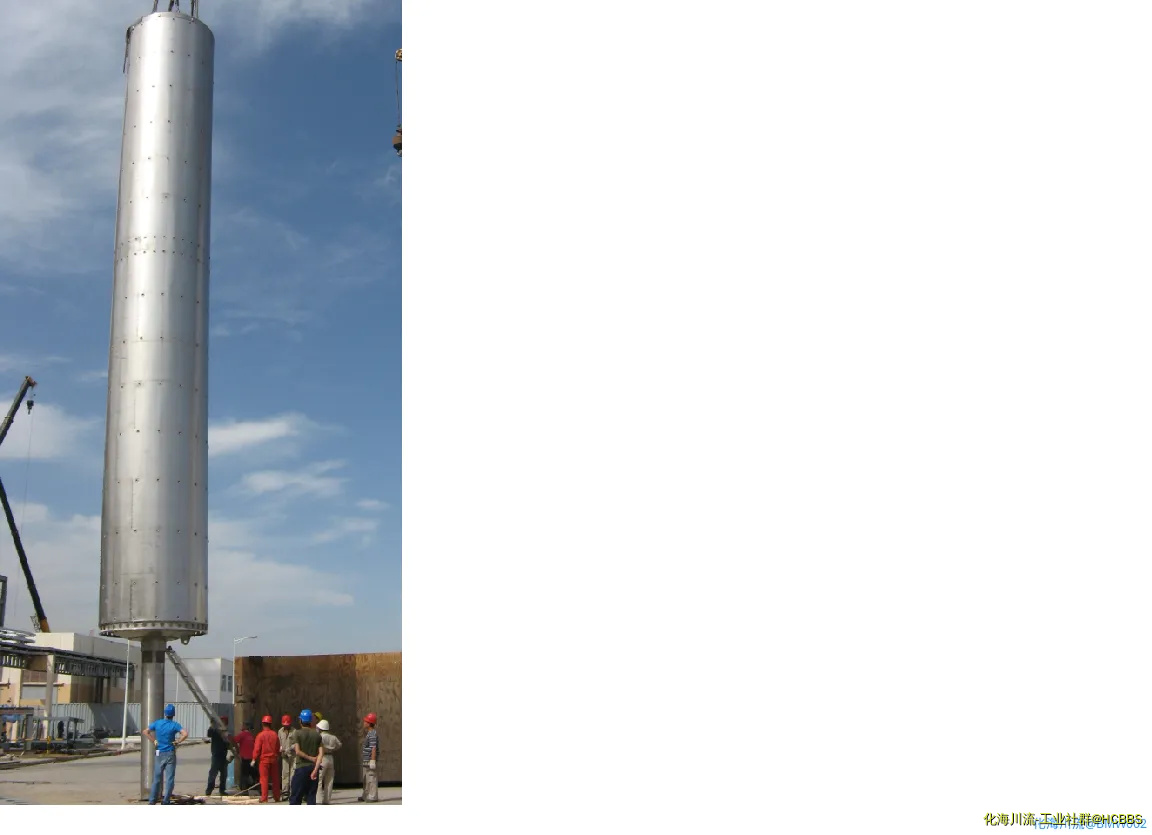

网上找到一张卡萨利氨合成塔内芯的吊装照片。
很好,谢谢,有托普索的合成塔内件安装图吗
发表于 2021-10-20 09:36:01
没有,可以找一下SHS 5008 有托普索S200型介绍  发表于 2021-10-20 11:58

氨合成塔内件,触媒框以及内部换热器。

BMW002 发表于 2021-10-17 10:53
这种东西是轴径向氨合成塔内件。含触媒筐和换热器。技术应该是瑞士卡萨里的。
这个看起来好像也是,分段的
发表于 2021-10-29 09:17:48
看照片应该不是分段的。为一个整体件。  发表于 2021-10-29 09:49
这个好像是大连生产的
发表于 2021-10-29 09:59:04
你画出的两个加强套应该不是分段用的,应该是吊装用的加强套,或者增强支撑部分的强度用的。照片的车间不是生产车间,应该为库房。卡萨利的合成塔内芯国内没有生产的,国内现有的资料显示只做合成塔外壳。  发表于 2021-10-29 10:14
