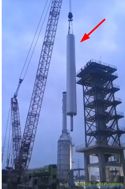

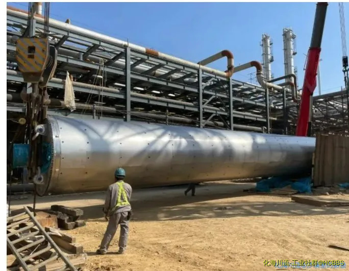

这个是在吊装一个什么设备

这个是在安装它的外壳

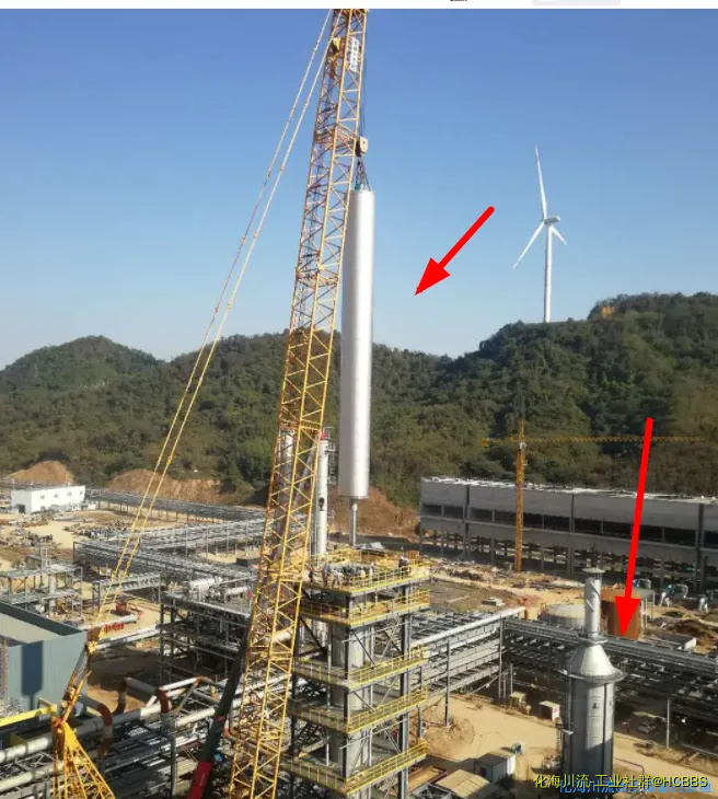

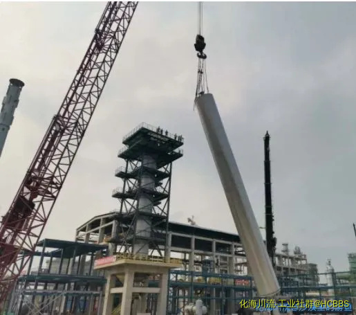

另外一个项目,应该是一样的工艺包

这是个什么玩意

解决民生的关键设备,现在已经饱和了  详情 回复 发表于 2021-10-16 10:48

解决民生的关键设备,现在已经饱和了

我猜是合成炉炉芯

你猜的很准确,氨合成塔的内件,你看得出是什么工艺的吗???  详情 回复 发表于 2021-10-16 10:58
发表于 2021-10-16 10:58:19
看着像是双流套管式氨合成塔,之前查资料看到过图。氮气和氢气制氨的工艺,请大侠指正  详情 回复 发表于 2021-10-16 13:59

是的,但是网上资料甚少

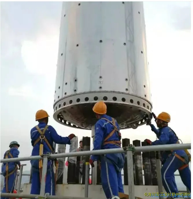

这种东西是轴径向氨合成塔内件。含触媒筐和换热器。技术应该是瑞士卡萨里的。

这个看起来好像也是,分段的 [attachimg]2921748[/attachimg]  详情 回复 发表于 2021-10-29 09:17
卡萨利的内件和是一体化的,看托普索的好像是需要分段的  详情 回复 发表于 2021-10-18 09:00
