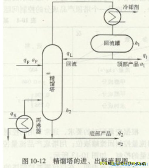

有一精馏塔,目的是为了除塔顶轻组分,但是由于塔顶轻组分含量较少,因此设置回流罐液位在70%以上,塔顶回流罐才开始采出。这种非正常操作会对精馏塔有什么影响?回流罐中的组分纯度会越来越高吗?
个人分析:由于进料流量、塔底蒸汽以及回流量均没有改变,因此该塔开始应该处于正常运转状态,但随着塔顶回流罐液位的升高(个人觉得回流罐中组分纯度不会增加),回流罐压力会增加,这样会造成冷凝器中液体下流遇到阻力,导致下流不畅,造成冷凝器的换热面积减小,然后使得塔顶压力升高。塔顶压力的升高又会造成液体的相对挥发度降低,精馏塔分离效果变差,最终导致塔底产品轻组分浓度增加。 图片1.png

回流罐压力怎么会增加呢

忘了说了,这个塔比较小,排气管比较细或者有堵塞,塔顶排气不好使。在这种情况下,回流罐液位持续增高,会压缩罐内液体,造成回流罐压力升高。---个人理解

一般情况下回流罐液位对塔压没影响,除非有不凝气,且没有排走

一般回流罐都有排气和补气的控制阀来稳定塔压嘛,我们这个塔估计是管线太细,压力排不掉,时间长了压力会逐渐增高
