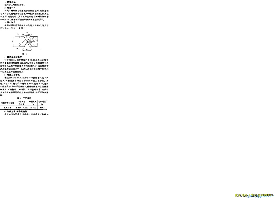

发表于 2021-10-15 15:39:59
谢谢,正是我需要的。  详情 回复 发表于 2021-10-21 15:05
沙漠里的游鱼 + 6 深入讨论

找到一个文件。看一下吧,有你想要的东西。
谢谢,正是我需要的。
